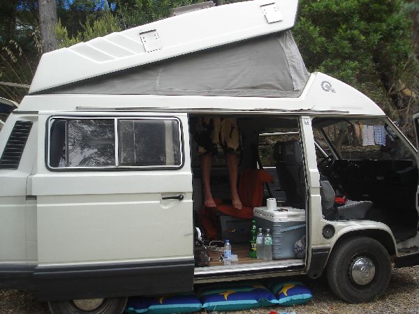

fabi @, Dienstag, 19. Januar 2010, 00:25 (vor 5927 Tagen) @ bullyuli
leider hab ich kein anderes auf dem pc, wo man es deutlicher sehen kann.
bei mir ist sie mit 3 Schrauben fest gemacht und darunter ist soetwas wie ne dichtung....könnte aber auch silikon sein (leider etwas älter:-) )

bullyuli, Dienstag, 19. Januar 2010, 22:25 (vor 5926 Tagen) @ fabi
ahja,
ok, sieht so aus als wäre diese dann auch drinnen gegengekontert...
Mh, mal schaun wie ich sowas meinem Dach beibringe:-)
danke schonmal!

skymann1, Dienstag, 19. Januar 2010, 22:52 (vor 5926 Tagen) @ bullyuli
Hallo bullyuli,
ich weiß ja nicht wie Du von innen drankommst, aber mach doch einfach eine Holzleiste von innen längs, als Gegenstück zu der Schiene außen und dann von außen durch die Aluschiene Holzschrauben mit flachen Köpfen, in angesenkten Bohrlöchern.
Wie die Schiene an Wohnwagen eben auch befestigt ist.
Gruß Peter

funkenwerner @, Wien, Mittwoch, 20. Januar 2010, 20:54 (vor 5925 Tagen) @ bullyuli
Nix gekontert :-)
sind Blechtreiberschrauben...
Hatte mir mal sowas aus dem Campingzubehör besorgt, war Meter/Stangenware
Ich war zufrieden damit..
Und darunter ist bei mir eine Selbstklebende Dichtung gewesen, kam auch nix bei den Schrauben durch.

Fugenrost @, Leipzig, Dienstag, 19. Januar 2010, 01:56 (vor 5927 Tagen) @ fabi
Fabi hat da so ein tolles Bild reingestellt mit diesen beiden Blechen, die wohl eine Regenrinne für den Dachträger simulieren. Ich weiss, dass es die für die Westfalia-Hubdächer gibt.
Nur habe ich leider eins von Reimo. Gibt es für unsere Gattung auch solche Bleche?
Oder jemanden, der sich sowas mal in Eigenregie anfertigte?
Wäre schön, wenn ihr ne Antwort oder einen Hinweis hättet.
Danke !!!

Fugenrost @, Leipzig, Freitag, 22. Januar 2010, 22:31 (vor 5923 Tagen) @ fabi
Hallo Fabi,
leider ist Deine mail-Adresse nicht angegeben. Sonst hätte ich Dich direkt angeschrieben.
Ich hab das normal-flache Reimo-Klappdach. Es sieht aber fast so aus als würden Deine Bleche da auch ran passen.
Wo kann ich solche denn erstehen und was ist denen an Last zuzumuten? Ich dachte an eine DAchbox für Snowboardkram und surfbrettträger im Sommer.
Außerdem hab ich Angst, dass beim Bohren das alte Plastikdach Risse bekommt. Gibt es da ne Technik, die das vermindert?
Vielen Dank !!!

fabi @, Freitag, 22. Januar 2010, 23:45 (vor 5923 Tagen) @ Fugenrost
Also, die teile sind drauf, damit ich dachgepäcksdräger auf dem bus bekomm. die bleche sind selbst gebogen und mit jeweils vier schrauben durch das dach befestigt (und natürlich dicht gemacht)!
kann dir gern detail aufnahmen per e-mail zukommen lassen!
