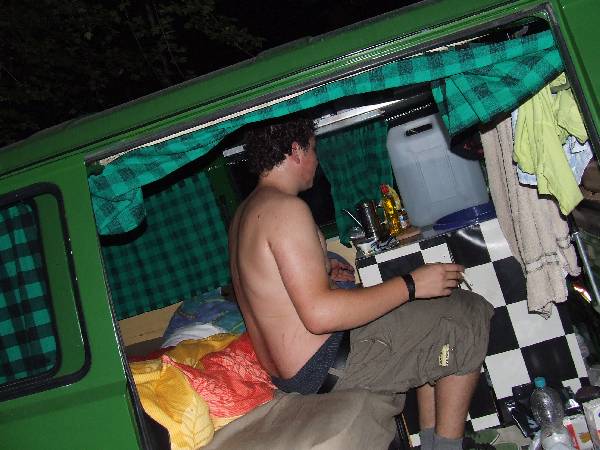

Knalte, Donnerstag, 17. Dezember 2009, 17:12 (vor 5973 Tagen) @ simson
Ich habe meinen Bus auch als Camper umgebaut. Musste ihn allerdings als PKW zulassen, da ich wie oben geschrieben kein Hochdach habe und außerdem ist für die Zulassung auch eine Kochgelegenheit notwendig...
HIer mal ein Bild von meinem Umbau. Hab irgendwie noch keins, wo man mehr drauf erkennt. War ein totaler Leie und habe den Campingumbau ganz anders gemacht, wie so die " normalen " Bullis sind. Bin trotzdem sehr zufrieden damit.
Viel Spaß beim Umbau
Knalte
