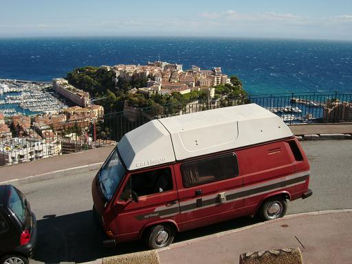

[image]Danke ! Dann müßte ich es schon hinbekommen , die Schrauben müßten ja noch laufen vom letzten Jahr ( Kupplung erneuert ). Hoffe wir treffen uns mal irgend wo mal in Natura auf der Piste.

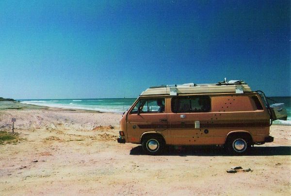

Schön zu sehen, daß da mal noch ein Kollege mit fast der gleichen Wanderdüne unterwegs ist.
